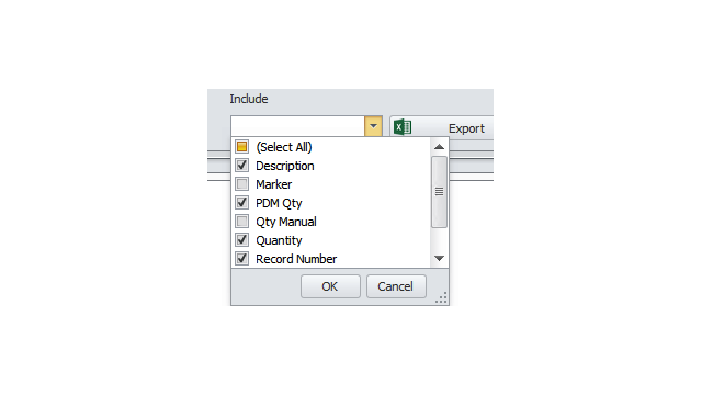

選擇連結記錄 BOM 的比較欄位 在將連結記錄 BOM 與其主要參考的 BOM 進行比較時,您可以選擇要比較的欄位。 例如,當您為連結記錄指派新的零件編號時,欄位一定會不同於主要參考的零件編號。因此,您可以將此欄位排除在比較之外,因為系統一定會顯示兩者不同。 上層主題SOLIDWORKS Manage 自動更新對應的連結記錄屬性 使用「新增自」選項 工作管理存取權 支援變數驅動 BOM 數量 要核准的時間記錄節點 容量規劃中已取消的工作線 容量規劃的使用者效率 隱藏標籤 將工作標記為已完成 工作延遲提醒時間 工作板時間顯示
