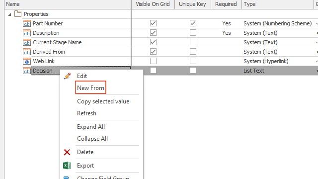

使用「新增自」選項 新增自可讓您複製物件內的欄位,以相同的設定建立新欄位。 這能節省管理員設定物件所需的時間。 當您設定 BOM 欄位或處理項目欄位時,無法使用新增自。 若要使用新增自選項: 在「管理」工具中,編輯物件或以滑鼠右鍵按一下主要使用者介面中的物件。 導覽至欄位標籤或精靈頁面。 在某個欄位上按一下滑鼠右鍵,然後選擇新增自。 在新增自對話方塊中輸入新欄位的顯示名稱,並執行以下其中一項操作: 按一下儲存以建立新欄位,並關閉對話方塊。 根據原來選擇的欄位儲存並建立新欄位。 上層主題SOLIDWORKS Manage 自動更新對應的連結記錄屬性 工作管理存取權 選擇連結記錄 BOM 的比較欄位 支援變數驅動 BOM 數量 要核准的時間記錄節點 容量規劃中已取消的工作線 容量規劃的使用者效率 隱藏標籤 將工作標記為已完成 工作延遲提醒時間 工作板時間顯示
