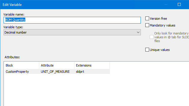

支援變數驅動 BOM 數量 SOLIDWORKS Manage 會從 SOLIDWORKS PDM 變數集讀取 BOM 數量,並將其用於 UNIT_OF_MEASURE 屬性。 SOLIDWORKS Manage 先前會使用 UNIT_OF_MEASURE 屬性的副本計數。 上層主題SOLIDWORKS Manage 自動更新對應的連結記錄屬性 使用「新增自」選項 工作管理存取權 選擇連結記錄 BOM 的比較欄位 要核准的時間記錄節點 容量規劃中已取消的工作線 容量規劃的使用者效率 隱藏標籤 將工作標記為已完成 工作延遲提醒時間 工作板時間顯示
