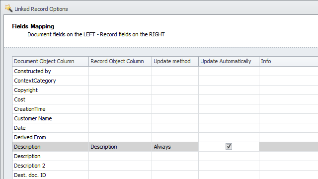

自動更新對應的連結記錄屬性 您可以自動更新對應的屬性,以連接主要參考和與其相關聯的連結記錄。 當主要參考變更,且已存回記錄時,會更新連結的記錄。過去,您必須取出連接的記錄,然後按一下從主要參考取得值。您可以定義每個對應欄位以自動更新。 目錄 自動更新對應的欄位 上層主題SOLIDWORKS Manage 使用「新增自」選項 工作管理存取權 選擇連結記錄 BOM 的比較欄位 支援變數驅動 BOM 數量 要核准的時間記錄節點 容量規劃中已取消的工作線 容量規劃的使用者效率 隱藏標籤 將工作標記為已完成 工作延遲提醒時間 工作板時間顯示
