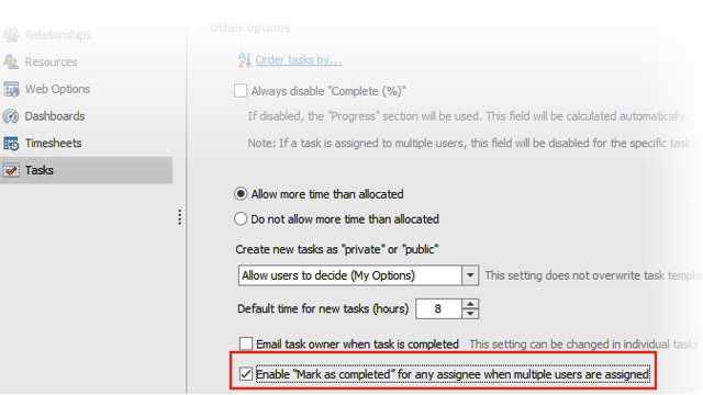

將工作標記為已完成 在系統管理 對話方塊中,您可選取核取方塊,將指派給多位使用者的工作標記為已完成。 過去指派的使用者必須在進度區域中輸入所需時間,將工作標記為已完成。 上層主題SOLIDWORKS Manage 自動更新對應的連結記錄屬性 使用「新增自」選項 工作管理存取權 選擇連結記錄 BOM 的比較欄位 支援變數驅動 BOM 數量 要核准的時間記錄節點 容量規劃中已取消的工作線 容量規劃的使用者效率 隱藏標籤 工作延遲提醒時間 工作板時間顯示
