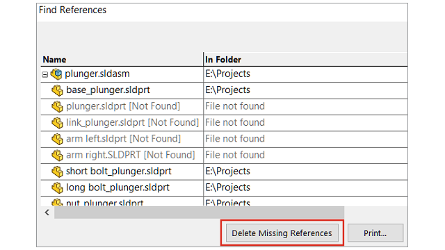

参照先検索(Find References)ダイアログ ボックスで、モデルから欠落しているすべての構成部品を削除できます。
ダイアログ ボックスで、モデルに欠落した構成部品があるとき欠落している参照を削除(Delete Missing References)が表示されます。

  2. ファイル(File) > 参照先検索(Find References)をクリックします。
    検出できなかった構成部品については、ダイアログ ボックスのフォルダ内(In Folder)に、ファイルが見つかりません(File not found)と表示されます。
  3. 欠落している参照を削除(Delete Missing References)をクリックします。
