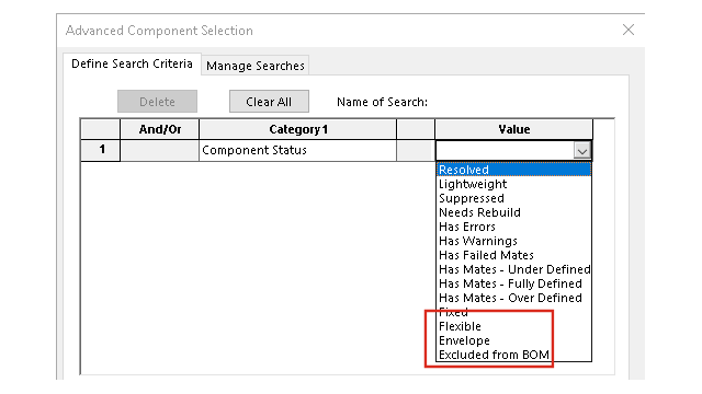

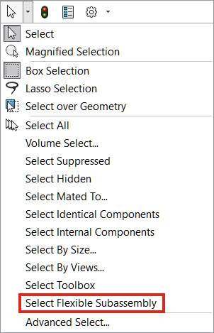

構成部品の詳細選択(Advanced Component Selection)ダイアログ ボックスで、構成部品ステータス(Component Status)フレキシブル(Flexible)エンベロープ(Envelope)部品表から除外(Excluded from BOM)を指定できます。選択(Select)フライアウトから、フレキシブル サブアセンブリを選択(Select Flexible Subassembly)を使用して、モデル内のフレキシブル サブアセンブリを選択できます。
構成部品ステータスの値を選択するには:
  1. モデルを開きます。
  2. 標準ツールバーで、選択(Select) フライアウトをクリックし、選択の詳細設定(Advanced Select)をクリックします。
  3. カテゴリ1(Category1)で、構成部品ステータス(Component Status)を選択します。
  4. 値(Value)で、下矢印をクリックします。
    フレキシブル(Flexible)エンベロープ(Envelope)部品表から除外(Excluded from BOM)をオプションとして使用できます。
フレキシブル サブアセンブリを選択するには:
  1. フレキシブル サブアセンブリがあるモデルを開きます。
  2. 標準ツールバーで、選択(Select) フライアウトを展開し、フレキシブル サブアセンブリを選択(Select Flexible Subassembly)をクリックします。
    FeatureManager デザイン ツリーで、フレキシブル サブアセンブリがハイライト表示されます。
