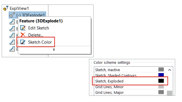

分解ラインの色の指定
システム オプションを使用して、分解の色を指定できます。分解図の分解ラインの色を変更できます。
分解ラインの色を指定するには:
  1. オプション(Options) > システム オプション(System Options) > 色(Colors)をクリックします。
  2. 色スキーム設定(Color scheme settings)スケッチ、分解(Sketch, Exploded)を選択します。
分解図のスケッチの色を変更するには:
  1. 分解図を含むモデルを開きます。
  2. ConfigurationManager タブで、 をクリックして分解図(Exploded View) を展開します。
  3. 3D 分解(3DExplode)を右クリックし、スケッチ色(Sketch Color)をクリックします。
  4. スケッチ/カーブの色(Sketch/Curve Color)PropertyManager で色を選択します。
