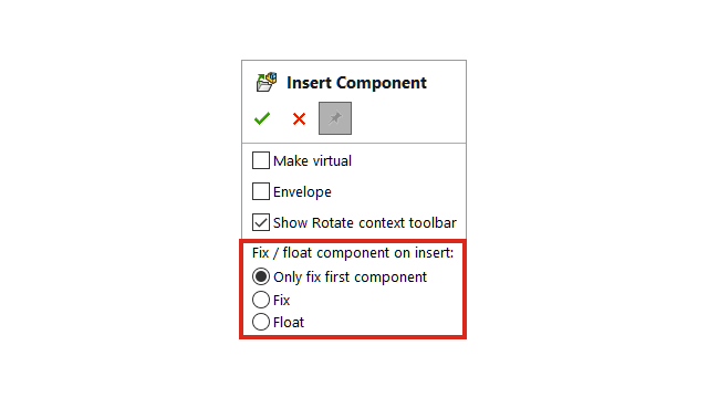

構成部品の挿入(Insert Component) PropertyManager で、構成部品の位置を最初の構成部品のみ固定(Only fix first component)固定(Fix)、またはフロート(Float)に指定できます。
最初の構成部品を挿入するときにフロート(Float)を選択できます。これまで、デフォルトの動作は最初の構成部品を固定として配置していました。最初の構成部品のみ固定(Only fix first component)を使用して、最初の構成部品のみを固定としてモデルに配置できます。
構成部品の位置を指定するには:
  1. 新規アセンブリを作成します。
  2. 挿入(Insert) > 構成部品(Component) > 既存の部品/アセンブリ(Existing Part/Assembly) をクリックします。
  3. 部品を選択します。
  4. PropertyManager で、表示したままにする(Keep Visible) をクリックして PropertyManager を開いたままにします。
  5. インサートの構成部品を固定/フロート(Fix / float component on insert)で、最初の構成部品のみ固定(Only fix first component)を選択します。
  6. 構成部品を 2 回挿入します。
    最初の構成部品の位置は固定です。2 番目の構成部品の位置はフロートです。
