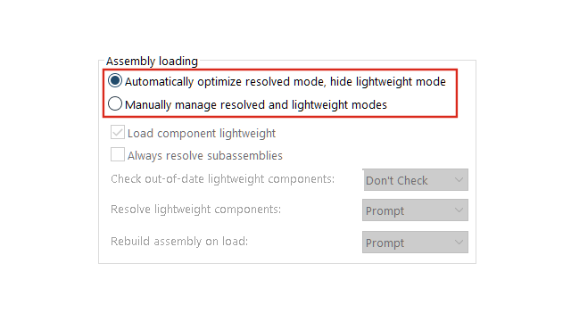

解決済みモードを自動的に最適化するには:
  1. ツール(Tools) > オプション(Options) > システム オプション(System Options) > パフォーマンス(Performance)をクリックします。
  2. アセンブリのロード(Assembly loading)で、自動的に解除済みモードを最適化、ライトウェイト モードを非表示(Automatically optimize resolved mode, hide lightweight mode)を選択します。
