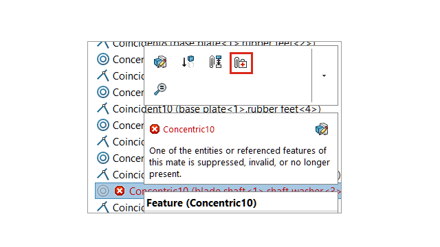

複数の合致参照が欠落しているモデルでは、合致 (Mates)フォルダを右クリックし、自動修復(Auto Repair)をクリックします。
見つからない合致参照を修復するには:
  1. 合致エラーを含むモデルを開きます。
  2. 合致を右クリックし、合致のコンテキスト ツールバーで自動修復(Auto Repair をクリックします。
    SOLIDWORKS でエラーを修復できない場合は、合致を手動で解決するよう促されます。
