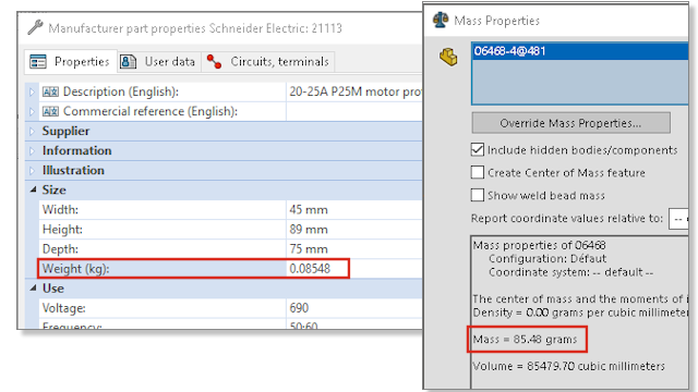

メーカー部品の重量 メーカー部品の重量を管理できます。 重量は、メーカー部品を割り当てる構成部品に関連付けられた 3D アセンブリの質量特性に伝わります。レールやダクトなどのカットされた構成部品の場合、キャビネット レイアウトで使用する深さの値に従って重量が更新されます。 親トピックSOLIDWORKS Electrical ルートの端が接続されていないワイヤの定義 2D から 3D への電気的プロパティの伝播 関連付け機能の改善 Electrical Manager のツリーの改善 ダイナミック接続ラベル 渡り配線記号 すべての Electrical プロジェクトの言語での列ヘッダー テキストの表示 PDF エクスポートの自動方向付け 構成部品の削除 渡り配線式の追加変数 閉じられたメッセージをリセット 多言語属性 Microsoft Excel の自動化機能の改善 レポート テーブルの埋め込み 画像のファイル形式の追加 プロジェクトの複製時のアセンブリ リンクの除去(2023 SP3) グラフの作成中に警告を表示(2023 SP3) アクティブなロケーションのみ配線(2023 SP3)
