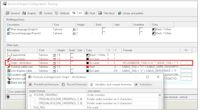

渡り配線式の追加変数 構成部品とワイヤの新しい変数は、数式管理(Formula Management)ダイアログ ボックスで使用できます。 これらの変数を使用するには、Electrical プロジェクト構成を開き、テキスト(Text)タブで渡り配線(Origin - destination)の FX セルをクリックします。 親トピックSOLIDWORKS Electrical ルートの端が接続されていないワイヤの定義 2D から 3D への電気的プロパティの伝播 関連付け機能の改善 Electrical Manager のツリーの改善 ダイナミック接続ラベル 渡り配線記号 すべての Electrical プロジェクトの言語での列ヘッダー テキストの表示 メーカー部品の重量 PDF エクスポートの自動方向付け 構成部品の削除 閉じられたメッセージをリセット 多言語属性 Microsoft Excel の自動化機能の改善 レポート テーブルの埋め込み 画像のファイル形式の追加 プロジェクトの複製時のアセンブリ リンクの除去(2023 SP3) グラフの作成中に警告を表示(2023 SP3) アクティブなロケーションのみ配線(2023 SP3)
