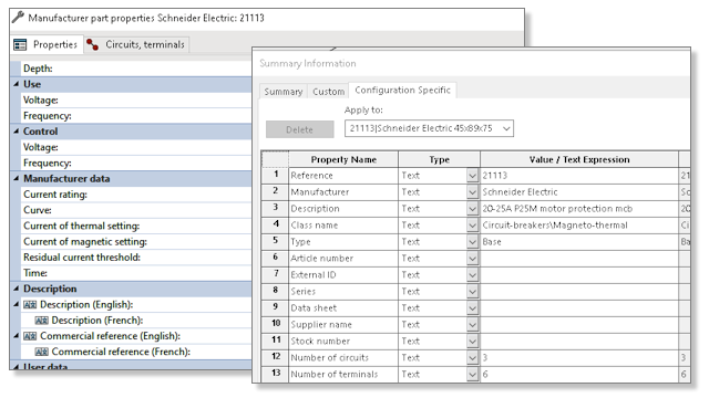

2D から 3D への電気的プロパティの伝播 構成部品ごとに、電気的プロパティを 3D 部品またはアセンブリに伝播できます。 2D アプリケーションで電気的プロパティを変更する場合は、SOLIDWORKS Electrical メニューの BOM プロパティを更新(Update BOM Properties)をクリックして、3D 部品のプロパティを更新する必要があります。 これらのプロパティを使用して、部品表などのテーブルを完成できます。 親トピックSOLIDWORKS Electrical ルートの端が接続されていないワイヤの定義 関連付け機能の改善 Electrical Manager のツリーの改善 ダイナミック接続ラベル 渡り配線記号 すべての Electrical プロジェクトの言語での列ヘッダー テキストの表示 メーカー部品の重量 PDF エクスポートの自動方向付け 構成部品の削除 渡り配線式の追加変数 閉じられたメッセージをリセット 多言語属性 Microsoft Excel の自動化機能の改善 レポート テーブルの埋め込み 画像のファイル形式の追加 プロジェクトの複製時のアセンブリ リンクの除去(2023 SP3) グラフの作成中に警告を表示(2023 SP3) アクティブなロケーションのみ配線(2023 SP3)
