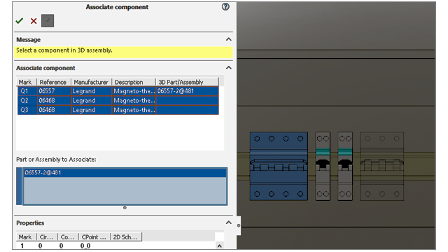

関連付け機能の改善 SOLIDWORKS Electrical 3D では、関連付け(Associate)コマンドを使用して、電気部品を 3D 部品またはアセンブリに関連付けることができます。 コンポーネントの関連付け(Associate Component)PropertyManager では、次の操作が可能です。 複数のコンポーネントを選択し、複数の 3D 部品またはアセンブリに関連付けます。 選択したコンポーネントのプロパティを表示して、3D 部品またはアセンブリとの整合性をチェックします。 親トピックSOLIDWORKS Electrical ルートの端が接続されていないワイヤの定義 2D から 3D への電気的プロパティの伝播 Electrical Manager のツリーの改善 ダイナミック接続ラベル 渡り配線記号 すべての Electrical プロジェクトの言語での列ヘッダー テキストの表示 メーカー部品の重量 PDF エクスポートの自動方向付け 構成部品の削除 渡り配線式の追加変数 閉じられたメッセージをリセット 多言語属性 Microsoft Excel の自動化機能の改善 レポート テーブルの埋め込み 画像のファイル形式の追加 プロジェクトの複製時のアセンブリ リンクの除去(2023 SP3) グラフの作成中に警告を表示(2023 SP3) アクティブなロケーションのみ配線(2023 SP3)
