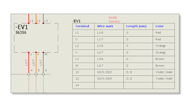

ダイナミック接続ラベル ダイナミック接続ラベルは、コンポーネントに関する接続情報を表示する特定のシンボルです。シンボルはスキームにダイナミックに挿入できます。 ダイナミック接続ラベルでは構成ファイルを使用し、パラメータを入力して描画します。Electrical プロジェクト(Electrical project) > 構成(Configurations) > 接続ラベル(Connection label)をクリックして、構成ファイルを管理します。 ダイナミック接続ラベルを挿入するには、配線図(Schematic) > 接続ラベル(Connection label) > コンポーネントのダイナミック接続ラベルを挿入(Insert a dynamic connection label for a component)をクリックします。 親トピックSOLIDWORKS Electrical ルートの端が接続されていないワイヤの定義 2D から 3D への電気的プロパティの伝播 関連付け機能の改善 Electrical Manager のツリーの改善 渡り配線記号 すべての Electrical プロジェクトの言語での列ヘッダー テキストの表示 メーカー部品の重量 PDF エクスポートの自動方向付け 構成部品の削除 渡り配線式の追加変数 閉じられたメッセージをリセット 多言語属性 Microsoft Excel の自動化機能の改善 レポート テーブルの埋め込み 画像のファイル形式の追加 プロジェクトの複製時のアセンブリ リンクの除去(2023 SP3) グラフの作成中に警告を表示(2023 SP3) アクティブなロケーションのみ配線(2023 SP3)
