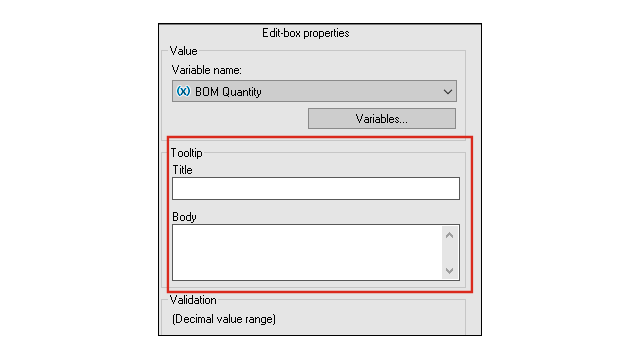

Добавление всплывающих подсказок к элементам управления карты данных
В Редактор карт можно добавлять всплывающие подсказки к элементам управления карты данных.
На панели Всплывающая подсказка введите Заголовок и Текст подсказки.
Невозможно указать всплывающие подсказки для элементов управления вкладок и рамок.
При наведении указателя мыши на соответствующий элемент управления карты данных в Проводнике файлов SOLIDWORKS PDM отображается всплывающая подсказка.
