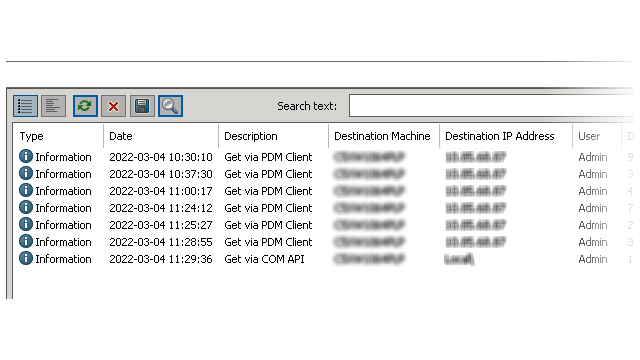

Можно сохранить журнал файлов, извлеченных для хранилища, на стороне сервера. (Только для SOLIDWORKS PDM Professional.)
Чтобы включить ведение журнала, в инструменте администрирования правой кнопкой мыши нажмите на хранилище и выберите
Свойства. В диалоговом окне
Свойства хранилища файлов в разделе
Операции журналов выберите
Получить. Это позволяет регистрировать операцию
получения для хранилища на всех серверах архивации.
Требуются права администратора для Управления хранилищем файлов.
Чтобы просмотреть журнал извлечения файлов, в инструменте администрирования правой кнопкой мыши нажмите на хранилище и выберите Отобразить журнал получения. В диалоговом окне Файл журнала отображается информация о журнале для каждого файла в хранилище, загруженного с сервера архивации в локальный вид клиентского компьютера, на сервер Web2 или Web API.
