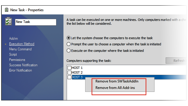

Можно удалить компьютеры из списка хостов, которые поддерживают выполнение задач.
В инструменте администрирования откройте диалоговое окно Свойства задачи. На левой панели нажмите Метод выполнения. В списке Компьютеры, поддерживающие задачу правой кнопкой мыши нажмите на компьютер и выберите один из следующих вариантов.
  • Удалить из Имя дополнения. При этом компьютер больше не будет поддерживать все задачи, использующие одно и то же дополнение.
  • Удалить из всех дополнений. При этом компьютер больше не будет поддерживать все дополнения задач.
В сообщении с подтверждением перечислены все затронутые задачи.
В диалоговом окне История задач отображается список компьютеров, которые не поддерживают эту задачу.
