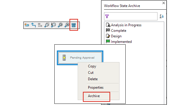

На панели инструментов Рабочий процесс нажмите , чтобы отобразить панель Архив состояний рабочего процесса. На этой панели можно просмотреть все заархивированные состояния. Кроме того, можно отсортировать список по алфавиту.
Чтобы заархивировать состояние рабочего процесса, выполните следующие действия.
  • Нажмите правой кнопкой мыши на состояние и выберите Архивировать.
  • Перетащите состояние на панель Архив состояний рабочего процесса.
Чтобы разархивировать состояние рабочего процесса, выполните следующие действия.
  • На панели Архив состояний рабочего процесса нажмите правой кнопкой мыши на состояние и выберите Разархивировать.
  • Перетащите состояние с панели Архив состояний рабочего процесса в рабочий процесс.
