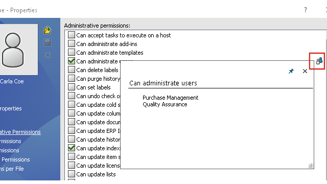

Отображение групп для унаследованных разрешений В инструменте администрирования на странице Свойства можно навести курсор на разрешение администратора, чтобы просмотреть группы, для которых пользователю предоставлено разрешение. Появится всплывающее диалоговое окно со списком этих групп. На уровень вышеSOLIDWORKS PDM
