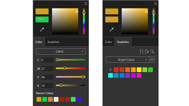

Selector de colores
En el Selector de colores puede ver los colores que se han utilizado recientemente, así como importar y exportar paletas de muestra.
El Selector de colores cuenta con dos pestañas: Color y Muestras.
En la pestaña Color puede:
  • Definir los códigos de color, incluidos:
    • CMYK, que permite modificar el color a través de los componentes CMYK.
    • HEX, que permite ver y editar el código hexadecimal.
  • Acceder a los colores que se han utilizado más recientemente en Colores recientes.
En la pestaña Muestras puede:
  • Hacer clic en Importar paleta de muestra para importar paletas de muestra existentes de:
    • paletas de SOLIDWORKS (.sldclr)
    • archivos ACO (.aco)
    • archivos SVG (.svg)
    • archivos HTML
  • Hacer clic en Exportar paleta de muestra para exportar paletas de muestra de SOLIDWORKS Visualize y utilizarlas en SOLIDWORKS.
  • Seleccionar bibliotecas de paletas de muestra predeterminadas como Brillante, Pastel y Escala de grises.
  • Administrar las paletas de muestra existentes o nuevas teniendo la posibilidad de agregarlas, nombrarlas, duplicarlas, eliminarlas y bloquearlas.
