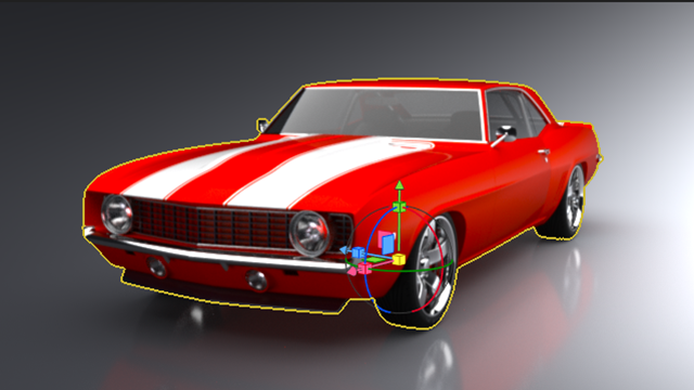

Manipulador de transformación
Puede utilizar el manipulador de transformación para mover, escalar y girar los objetos de una escena.
Anteriormente, había dos herramientas independientes para mover y girar y otra para escalar. El manipulador de transformación incluye mover, girar y escalar en una sola herramienta.
Para utilizar el manipulador de transformación:
  1. En la barra de herramientas, haga clic en Herramienta de selección > Modelo .
  2. En el Área de visualización 3D, seleccione el modelo de destino.
  3. En la barra de herramientas, haga clic en Herramientas de manipulación de objetos > Transformar .
    El manipulador de transformación aparece en el modelo seleccionado.
  4. Sírvase de la siguiente tabla para utilizar el manipulador de transformación.
