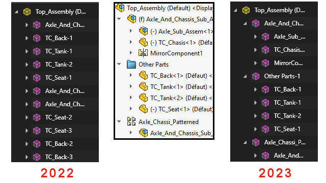

La Agrupación de piezas incluye:
  • El menú Agrupación de piezas, que ofrece dos opciones al importar archivos .SLDPRT o .SLDASM de SOLIDWORKS.
    • Componente/pieza/sólido
      • Crea grupos anidados de SOLIDWORKS Visualize para los componentes del ensamblaje de SOLIDWORKS hasta las piezas y sólidos de SOLIDWORKS.
      • Crea grupos anidados para componentes del subensamblaje, simetría de componentes, componentes de matriz y carpetas SOLIDWORKS.
      • Perfecciona las piezas de SOLIDWORKS Visualize basándose en asignaciones de apariencia en cada sólido de SOLIDWORKS.
      • Importa animaciones y configuraciones de SOLIDWORKS guardadas, y es compatible con la funcionalidad de Supervisar archivo.
    • Apariencia
      • Crea una pieza de SOLIDWORKS Visualize basándose en cada apariencia única de SOLIDWORKS.
      • Combina la geometría de SOLIDWORKS con la misma apariencia en una sola pieza de SOLIDWORKS Visualize.
      • Importa configuraciones de SOLIDWORKS guardadas.
      • No importa SOLIDWORKS animations guardadas y no es compatible con la funcionalidad Supervisar archivo.
Los nombres de las piezas importadas se basan en su ascendencia. Anteriormente, el nombre se basaba en la apariencia importada.
