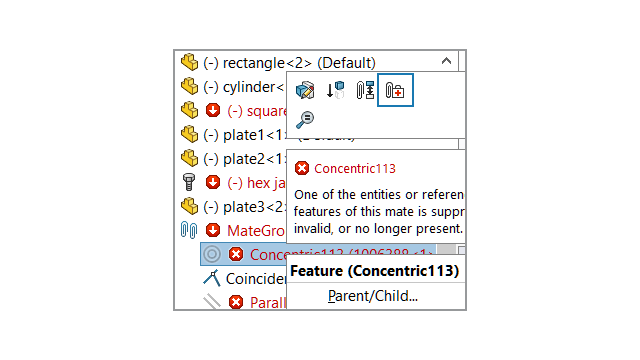

Postup automatické opravy chybějících referencí vazeb:
  1. Otevřete model, který obsahuje chybu soustředné vazby.
  2. Klikněte pravým tlačítkem na vazbu a v místní nabídce vazby vyberte příkaz Automaticky opravit .
    Nemůže-li software SOLIDWORKS chybu opravit, budete vyzváni, abyste vazbu vyřešili ručně.
