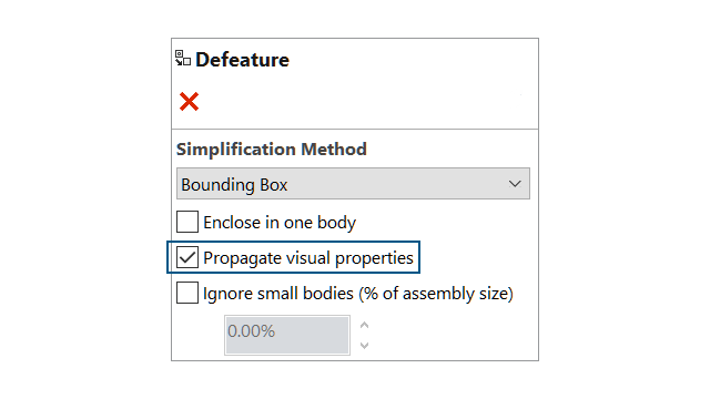

Kopírování vlastností vzhledu ve skupinách nástroje Defeature Vzhledy a textury můžete zahrnout do skupiny nástroje Defeature. Kopírování vlastností vzhledu do skupin nástroje Defeature provedete takto: Otevřete model a klikněte na možnost Defeature (panel nástrojů Nástroje) nebo na nabídku Nástroje > Defeature. V PropertyManageru vyberte možnost Obrys . Klikejte na tlačítko Další , dokud se nezobrazí stránka Defeature – definovat skupiny. V nastavení Metoda zjednodušení vyberte možnost Kopírovat vlastnosti vzhledu. Nadřazené témaSestavy Změna průhlednosti grafického kruhu SpeedPak (2024 SP3) Detekce kolizí mezi povrchovými těly (2024 SP3) Výběr počátku pro novou podsestavu (2024 SP2) Zobrazení nevyřešených předpon pro potlačené vazby (2024 SP2) Okno přehledu součástí je dostupné v přezkoumání velkého návrhu (2024 SP2) Navigace s popisem cesty je dostupná v přezkoumání velkého návrhu (2024 SP1) Předpony složek (2024 SP1) Sady pravidel zjednodušení pomocí nástroje Defeature Oprava chybějících odkazů v lineárních nebo kruhových polích součástí Odkazy vazeb Automatická oprava chybějících odkazů vazeb Přiřazování odkazů součástí k součástem nejvyšší úrovně Zadání předpony a přípony pro součásti
