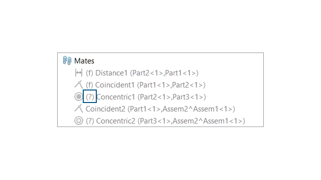

Zobrazení nevyřešených předpon pro potlačené vazby (2024 SP2)
V modelu se nevyřešená předpona (?) zobrazí v názvu vazby, když u potlačené vazby chybí reference.
Zobrazení nevyřešené předpony:
  1. Otevřete model, který obsahuje potlačenou vazbu s chybějící referencí.
  2. Ve stromu FeatureManager rozbalte složku Vazby.
    Nevyřešená předpona (?) se zobrazí v názvu vazby.
