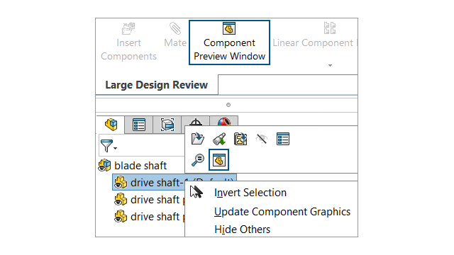

Okno přehledu součástí je dostupné v přezkoumání velkého návrhu (2024 SP2)
Když otevřete sestavu v režimu přezkoumání velkého návrhu, můžete použít Okno přehledu součástí.
Postup otevření Okna přehledu součástí:
  1. Otevřete model v režimu Přezkoumání velkého návrhu.
  2. Klikněte pravým tlačítkem na součást a vyberte možnost Okno přehledu součástí .
