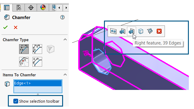

Barre d'outils de sélection rapide pour chanfreins (2024 SP2)
Une barre d'outils de sélection rapide est disponible pour les chanfreins afin que vous puissiez sélectionner rapidement les arêtes à chanfreiner.
Avantages : Vous consacrez moins de temps aux détails et davantage à la conception.
Pour utiliser la barre d'outils de sélection rapide :
  1. Dans le PropertyManager Chanfrein, cliquez sur Afficher la barre d'outils de sélection pour activer la barre d'outils.
  2. Pour l'option Objets à chanfreiner, sélectionnez une arête afin d'afficher la barre d'outils de sélection dans la zone graphique.
  3. Placez le pointeur sur les sélections disponibles dans la barre d'outils afin d'afficher les arêtes sélectionnées sur le modèle dans la zone graphique. Pour sélectionner ces arêtes, cliquez sur l'élément dans la barre d'outils.
La barre d'outils de sélection rapide est disponible pour les types de chanfrein suivants :
  • Angle Distance
  • Distance Distance
  • Face décalée
