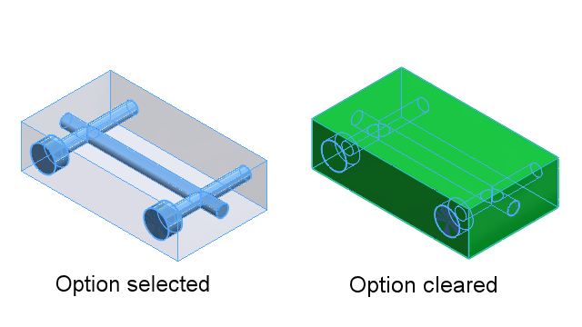

Transparence du corps pour combiner les fonctions
Dans le PropertyManager Combiner, pour l'opération Soustraire, vous pouvez rendre le corps principal transparent. Cela vous permet de sélectionner des corps plus petits qui sont complètement immergés dans le corps principal.
Cliquez sur Insertion > Fonctions > Combiner . Dans le PropertyManager, sous Type d'opération, sélectionnez Soustraire, puis sous Corps principal, sélectionnez Rendre le corps principal transparent.
