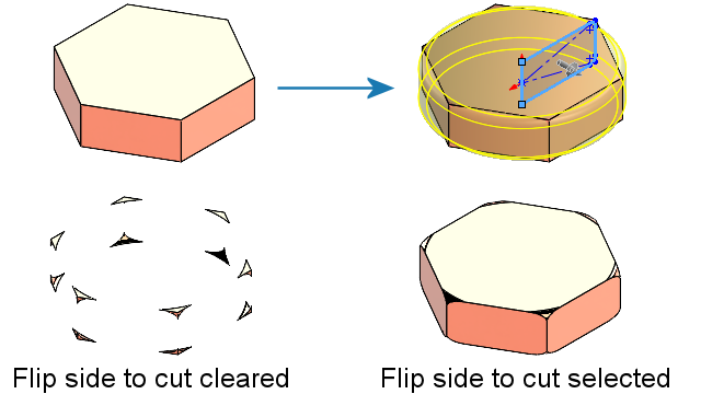

Inverser le côté à couper pour les enlèvements de matière avec révolution
Vous pouvez inverser le côté à couper pour les fonctions d'enlèvement de matière avec révolution, comme pour les fonctions d'enlèvement de matière avec extrusion. Cela conserve la partie intérieure d'une esquisse et rejette la région située à l'extérieur de l'esquisse.
Dans le PropertyManager Enlèvement de matière-Révolution, sous Direction 1, sélectionnez Inverser le côté pour enlever la matière. Dans les versions précédentes, cette option n'existait pas. Des étapes supplémentaires étaient nécessaires pour obtenir les résultats requis.
