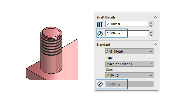

Assistant de goujon
Vous pouvez appliquer une fonction Assistant de goujon à un arbre ayant le même diamètre que le filetage. Vous pouvez modifier la taille des fonctions Assistant de goujon créées dans les versions précédentes de SOLIDWORKS afin que le diamètre du filetage corresponde au diamètre de l'arbre.
Le logiciel prend en charge cette fonctionnalité pour les goujons créés sur un corps ou une surface cylindrique. Dans les versions précédentes, le diamètre du filetage devait être inférieur au diamètre de l'arbre.
