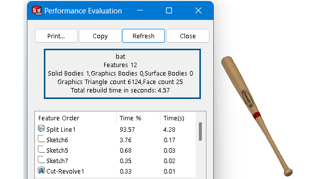

Nombre de triangles graphiques et de faces (2024 SP1)
Pour les pièces, la boîte de dialogue Evaluation de performance affiche le nombre total de triangles graphiques et de faces de tous les corps combinés, ainsi que d'autres informations utiles.
La boîte de dialogue affiche également le nombre de corps volumiques, graphiques et surfaciques, ainsi que le temps total de reconstruction en secondes. Pour accéder à ces informations, ouvrez une pièce, cliquez sur Evaluation de performance (barre d'outils Evaluer) ou sur Outils > Evaluer > Evaluation de performance .
Ces informations vous aident à déterminer la complexité de la géométrie du modèle et l'impact potentiel sur les performances.
