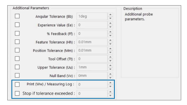

追加のプローブ サイクル パラメータ 追加のプローブ サイクル パラメータ(Additional Probe Cycle Parameters)ダイアログ ボックスには、公差を超えた場合は停止(Stop if tolerance exceeded)オプションと印刷(Ww)/測定ログ(Print (Ww) / Measuring Log)オプションが含まれます。 目次 公差を超えた場合は停止 公差を超えた場合は停止(Stop if tolerance exceeded)パラメータは、プローブ サイクルが公差制限を超えた場合に、プログラムを中断して違反の詳細を表示するかどうかを指定します。 印刷(Ww)/測定ログ 印刷(Ww)(Print (Ww))パラメータの名前が、印刷(Ww)/測定ログ(Print (Ww) / Measuring Log)に変更されました。 親トピックSOLIDWORKS CAM
