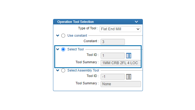

テクノロジー データベース(TechDB)で工具クリブの優先順序(Tool crib priority)を選択すると、SOLIDWORKS CAM で、より適した工具を選択するロジックを利用できます。
SOLIDWORKS CAM には最適化された工具選択ロジックがあるため、アクティブな工具クリブで適切な工具を利用できます。
  • 特定の操作用に TechDB で割り当てられた工具がアクティブな工具クリブ内にない場合、SOLIDWORKS CAM は、それより小さい工具がアクティブな工具クリブ内にある可能性があっても、それを工具クリブに追加します。(TechDB 内で特定の機械 ID(Machine ID)を参照して工具を選択した場合)。同様のパラメータを持つ別の工具がアクティブな工具クリブにある場合、SOLIDWORKS CAM はその工具を使用します。
  • TechDB で定義された式から得られた結果の工具を非アクティブとして指定した場合は、SOLIDWORKS CAM はそれをアクティブな工具クリブに追加しません。後続の工具選択ルールを使用して、アクティブな工具が工具クリブに追加されます。
