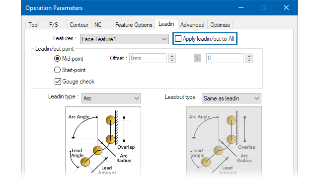

リンクされた輪郭ミル操作のリードイン パラメータとリードアウト パラメータ
リンクされた輪郭ミル操作の場合、最初の輪郭ミル操作のリードイン(Leadin)パラメータとリードアウト(Leadout)パラメータを、リンクされている他の操作にコピーするオプションを指定できます。
操作のパラメータ(Operation Parameters)ダイアログ ボックスのリードイン(Leadin)タブで、すべてにリードイン/リードアウトを適用(Apply leadin/out to All)を選択します。次の操作パラメータはフィーチャー固有であるため、SOLIDWORKS CAM ではリンクされません:
  • リードイン/リードアウト ポイント(Leadin/out point)
  • リンク(Links between)下のすべてのパラメータ
