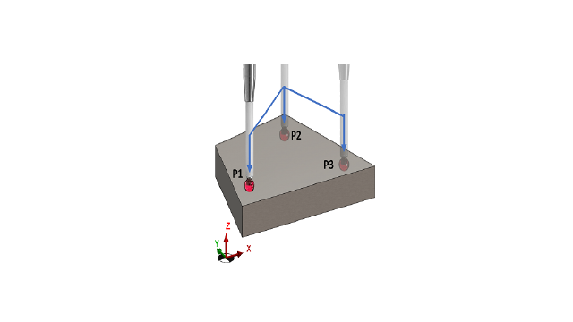

3点指定 (Three Points) SOLIDWORKS CAM は、3 点指定平面(3 Point Plane)プローブ サイクルにより、選択したサーフェス上の 3 点を使用してそのサーフェスを測定します。プローブされた点によって平面が確立されます。 3 点指定平面(3 Point Plane)を選択すると、SOLIDWORKS CAM は 3 点をデフォルトのオフセット値に配置します。オフセット値を変更し、必要な位置で点をプローブできます。 親トピックプローブ サイクル
