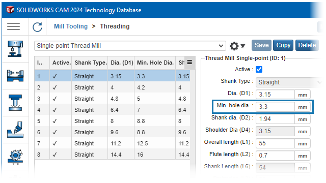

ねじ切りミル操作の最小穴直径を指定できます。以前のリリースでは、このパラメータは読み取り専用でした。
テクノロジー データベース(Technology Database)(TechDB)のミル工具(Mill Tooling)タブで、ねじ山ツール(Threading Tool)を選択し、穴の最小直径(Min. hole dia.)を指定します。

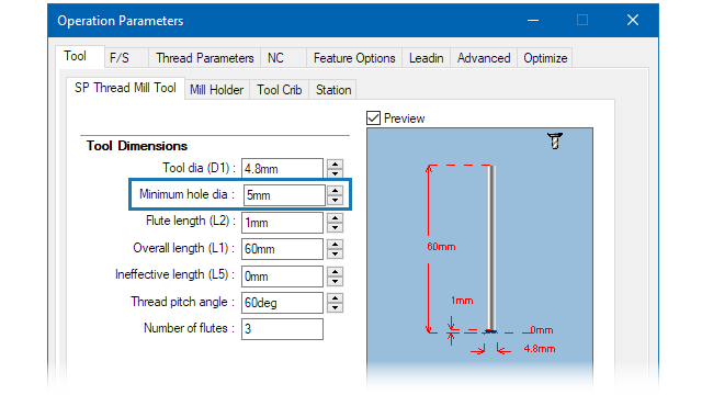

また、操作のパラメータ(Operation Parameters)ダイアログ ボックスの工具(Tool)タブのねじ切りミル工具(Thread Mill Tool)セカンダリ タブにある工具の寸法(Tool Dimensions)で、穴の最小直径(Minimum hole dia)を指定することもできます。操作のパラメータ(Operation Parameters)ダイアログ ボックスでの変更は、TechDB には保存されません。
