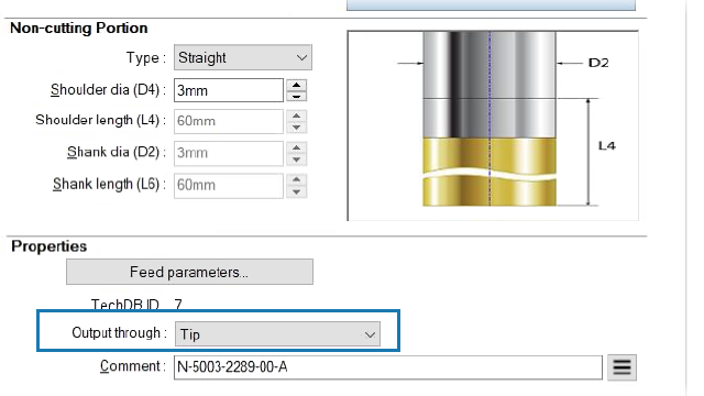

プローブ ツール出力オプション
プローブ ツールの出力経由(Output through)パラメータを指定できます。このパラメータは、設定されたツール参照点を使ってツールパスと G コードを生成します。
操作のパラメータ(Operation Parameters)ダイアログ ボックスの工具(Tool)タブのプローブ ツール(Probe Tool)タブで、プロパティ(Properties)出力経由(Output Through)のオプションを指定できます:
  • 先端(Tip)。プローブ ツールの先端を基準にツールパスを生成します。
  • 中央(Center): プローブ ツールの中央を基準にツールパスを生成します。
