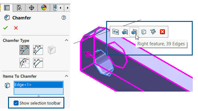

Barra de ferramentas do acelerador de seleção para chanfros (2024 SP2)
Uma barra de ferramentas do acelerador de seleção está disponível para chanfros, para que você possa selecionar rapidamente bordas para chanfrar.
Benefícios: Você gasta menos tempo em detalhes e tem mais tempo para o projeto.
Para utilizar a barra de ferramentas do acelerador de seleção:
  1. No Chanfro do PropertyManager, clique em Mostrar barra de ferramentas de seleção para ativar a barra de ferramentas.
  2. Para Itens a chanfrar, selecione uma borda para exibir a barra de ferramentas de seleção na área de gráficos.
  3. Passe o mouse sobre as seleções disponíveis na barra de ferramentas para exibir as bordas selecionadas no modelo na área de gráficos. Para selecionar essas bordas, clique no item na barra de ferramentas.
A barra de ferramentas do acelerador de seleção está disponível para os seguintes tipos de chanfros:
  • Distância de ângulo
  • Distância distância
  • Face de offset
