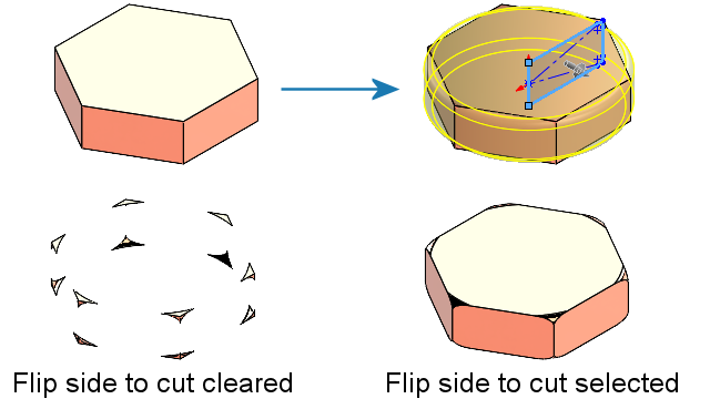

Inverter lado para cortar para revoluções de corte
Você pode inverter o lado a ser cortado para recursos de revolução de corte, semelhante aos recursos de corte-extrusão. Isso mantém a parte interna de um esboço e descarta a região fora do esboço.
No PropertyManager Revolução de corte, em Direção 1, selecione Inverter lado para cortar. Essa opção não existia nas versões anteriores e era preciso executar etapas adicionais para se alcançar os resultados necessários.
