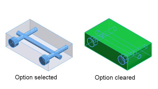

Transparência do corpo para combinação de recursos
No PropertyManager de Combinar, para a operação de Subtrair, você pode tornar o corpo principal transparente. Isso ajuda a selecionar corpos menores que estejam completamente imersos no corpo principal.
Clique em Inserir > Recursos > Combinar. No PropertyManager, em Tipo de operação, selecione Subtrair e, em Corpo principal, selecione Tornar corpo principal transparente.
