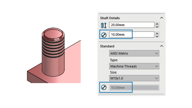

Assistente de parafuso
Você pode aplicar um recurso Assistente de parafuso a um eixo que tenha o mesmo diâmetro da rosca. Você pode modificar o tamanho dos recursos Assistente de parafuso, criados em versões anteriores do SOLIDWORKS, para que o diâmetro da rosca corresponda ao diâmetro do eixo.
O software suporta essa funcionalidade para parafusos criados em um corpo cilíndrico ou de superfície. Nas versões anteriores, o diâmetro da rosca tinha que ser menor do que o diâmetro do eixo.
