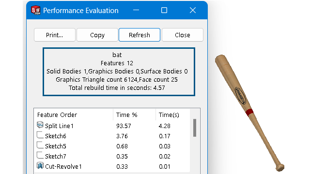

Contagem de triângulos gráficos e de faces (2024 SP1)
Para peças, a caixa de diálogo Avaliação de desempenho exibe o número total de triângulos gráficos e faces de todos os corpos combinados, além de outras informações úteis.
A caixa de diálogo também exibe o número de corpos sólidos, gráficos e de superfície e o tempo total de reconstrução em segundos. Para acessar essas informações, com uma peça aberta, clique em Avaliação de desempenho (barra de ferramentas Avaliar) ou Ferramentas > Avaliar > Avaliação de desempenho .
Essas informações ajudam a determinar a complexidade da geometria do modelo e o possível impacto no desempenho.
