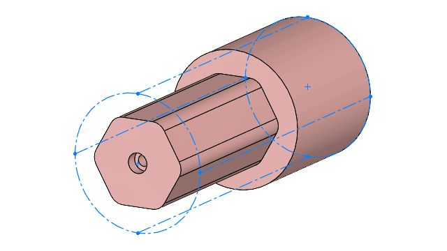

Caixas delimitadoras cilíndricas
Você pode criar caixas delimitadoras cilíndricas que são úteis para corpos com geometria cilíndrica, como peças rotacionais, circulares ou torneadas. O SOLIDWORKS® captura os parâmetros da caixa delimitadora e os registra na caixa de diálogo Propriedades personalizadas.
Clique em Inserir > Geometria de referência > Caixa delimitadora. No PropertyManager, em Tipo de caixa delimitadora, selecione Cilíndrica. O SOLIDWORKS gera a menor caixa delimitadora cilíndrica que se ajusta ao modelo.
