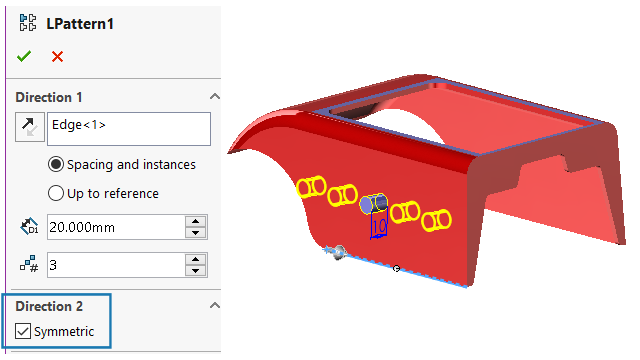

Padrões lineares simétricos
Você pode criar padrões lineares simétricos a partir de um recurso de origem. O padrão linear usa os parâmetros da Direção 1 para criar um padrão linear simétrico na Direção 2.
No PropertyManager de Padrão linear, em Direção 2, clique em Simétrico para criar um padrão linear simétrico usando os parâmetros de Direção 1.
