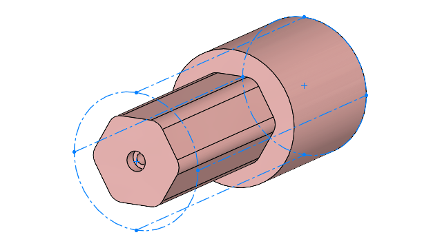

Вы можете создать цилиндрические граничные рамки, которые полезны для тел с цилиндрической геометрией, например для вращательных, круговых или выточенных деталей. SOLIDWORKS® принимает параметры граничной рамки и записывает их в диалоговом окне Пользовательские свойства.
Выберите Вставка > Справочная геометрия > Граничная рамка. В окне PropertyManager в разделе Тип граничной рамки выберите Цилиндрический. SOLIDWORKS создает наименьшую подходящую для модели цилиндрическую граничную рамку.
