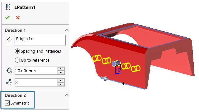

Симметричные линейные массивы
Можно создать симметричные линейные массивы из исходного элемента. Линейный массив использует параметры из направления 1 для создания симметричного линейного массива в направлении 2.
В окне PropertyManager Линейный массив в разделе Направление 2 нажмите Симметрично, чтобы создать симметричный линейный массив с использованием параметров из раздела Направление 1.
