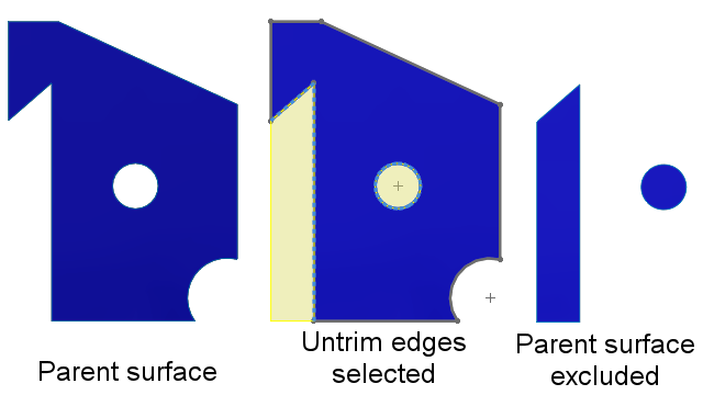

Исключение родительских поверхностей в элементах отмены отсечения
Родительскую поверхность можно исключить из результатов элементов Поверхность-Отмена отсечения. В окне PropertyManager Не отсекать поверхность в разделе Параметры выберите Исключить родительскую поверхность , чтобы исключить родительскую поверхность из результатов элемента Поверхность-Отмена отсечения.
Чтобы просмотреть элемент Поверхность-Отмена отсечения, скройте родительскую поверхность. Этот параметр упрощает управление неотсеченными поверхностями. В более ранних версиях для достижения требуемых результатов приходилось использовать несколько инструментов.
