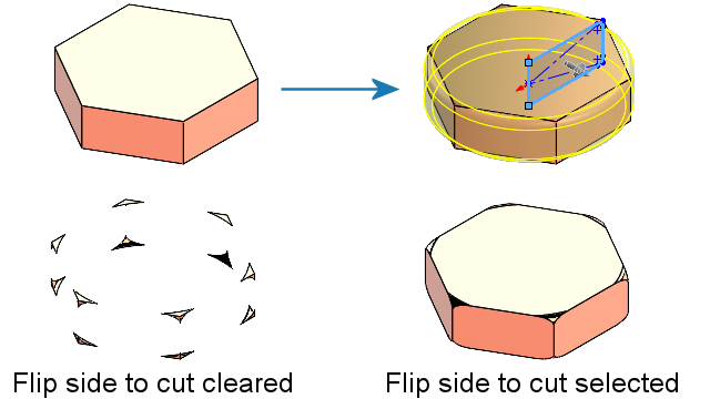

Изменение стороны для выреза с целью вращения вырезов
Можно переставить сторону для выреза для элементов "вырез-повернуть", как и для элементов "вырез-вытянуть". При этом внутренняя часть эскиза останется неизменной, а область за пределами эскиза будет сброшена.
В окне PropertyManager Вырез-Повернуть в разделе Направление 1 выберите Переставить сторону для выреза. В более ранних версиях этот параметр не существовал и требовал дополнительных действий для достижения требуемых результатов.
